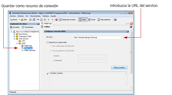

  3. En Configurar conexión de WMS, especifique la dirección URL con la que conectar.
    Si establece conexiones con capas que se han publicado en Infrastructure Map Server, la cadena de conexión tendrá este aspecto:
  4. http://servername/mapserver/mapagent/mapagent.fcgi?

  6. Haga clic en Probar conexión.
    Debería ver el mensaje Conexión correcta.

  10. En la barra de herramientas de Autodesk Infrastructure Studio, haga clic en Guardar para almacenar este recurso de conexión en el repositorio.
