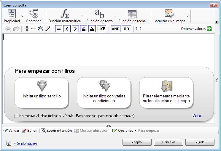

El texto de la barra de título cambia en función del comando que se seleccione.
Pasos básicos para la creación de expresiones
Para crear una expresión, siga estos pasos básicos:
