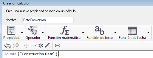

  1. Seleccione el comando para el que desea crear una expresión.
  2. Seleccione ToDate en Conversión.
  3. En la función ToDate, realice una de las siguientes acciones:
    • Escriba un nombre de propiedad dentro del paréntesis.
    • Haga clic en Propiedad. En la lista Propiedad, seleccione la propiedad que desea convertir.
      Seleccione una propiedad de texto que represente un valor de fecha.
    Convierta una cadena de texto en una cadena de fecha.
