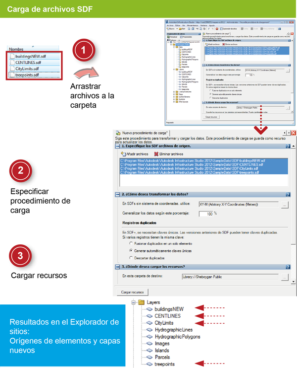

En este ejercicio añadirá más archivos de origen de datos al sitio. Como en el caso de los archivos SHP, los archivos SDF o SQLite se cargan arrastrándolos directamente a una carpeta del Explorador de sitios.
  Pasos detallados
  1. En el Explorador de Windows, vaya a la carpeta: C:\Archivos de programa\Autodesk\Autodesk Infrastructure Studio 2016\Sample Data\SDF.
  2. Seleccione los cuatro archivos: buildingsNEW.sdf, CENTLINES.sdf, CityLimits.sdf y treepoints.sdf. Arrastre los archivos a la carpeta Sheboygan Public del Explorador de sitios.
  1. En el Editor de procedimientos de carga, seleccione el sistema de coordenadas WGS84 datum, Latitude-Longitude; Degrees (en la categoría Lat Longs, código=LL84).
  2. En Registros duplicados, seleccione Generar automáticamente claves únicas.
  1. Haga clic en Cargar recursos.
    En el Explorador de sitios, observe los nuevos orígenes de elementos y recursos de capa.
  2. Haga clic en ArchivoGuardar y guarde el recurso de procedimiento de carga en la carpeta Load Procedures con el nombre Load SDF files.
  3. Cierre el Editor de procedimientos de carga.
