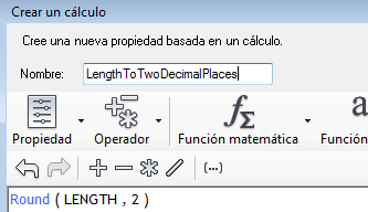

Creación de un cálculo
Para realizar un cálculo mediante un operador
  1. Seleccione el comando para el que desea crear una expresión.
  2. En el área de expresión, realice una de las siguientes acciones:
    • Introduzca un nombre de propiedad manualmente.
    • Haga clic en Propiedad. Seleccione la propiedad que desee.
  3. Para insertar un operador, realice una de las siguientes acciones:
    • Introduzca un operador para esta propiedad manualmente.
    • Haga clic en un botón de operador.
    • Haga clic en Operadores. Seleccione el operador que desee.
  4. Seleccione o introduzca el valor que desea evaluar.
    Por ejemplo, si va a multiplicar el valor de la propiedad, escriba el número o inserte la propiedad por la que desea multiplicar.
  5. Especifique cualquier otra condición para la expresión.
    Para crear una evaluación de una propiedad compleja, inserte un operador AND u OR y, a continuación, inserte otro operador o combinación de valores.
    Para obtener ayuda sobre cualquier elemento de expresión, consulte Creación de expresiones - Referencia.
  6. Haga clic en Aceptar para aplicar la expresión.
