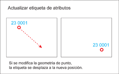

Grupo de reglas UpdateAttributeLabel
El grupo de reglas UpdateAttributeLabel actualiza los elementos de etiqueta cuando se actualiza un elemento de geometría. El grupo de reglas se aplica a clases de elemento de geometría de suministro.

Actualiza la etiqueta asociada a un atributo cuando se actualiza la geometría.
