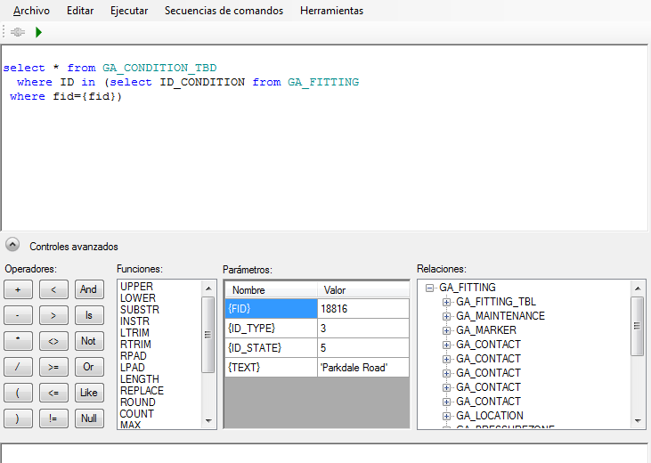

En el esquema de base de datos del módulo de gas, la clase de elemento GA_ACCESORIO_TUBERÍA tiene una relación con la clase de elemento GA_TBD_CONDICIÓN. Consulte la condición (CONDITION) y muestre el resultado en el formulario.
- Abra un proyecto que tenga acceso a un esquema de base de datos del módulo de gas.
- Inicie el Creador de formularios.
- Añada un Cuadro de texto SQL de solo lectura.
- Seleccione la propiedad SQL y pulse
para abrir el Asistente SQL. En Relaciones, se muestran las clases de elemento relacionadas.
- Seleccione una en la vista de árbol y pulse para insertar la sentencia Select que recupera el valor relacionado y lo introduce en el cuadro de entrada de la expresión.
- A continuación, reemplace el * con el atributo que necesita, como VALUE.
