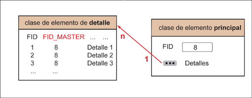

En una relación de principal-detalle, la clase de elemento puede tener varias relaciones con otra clase de elemento. Por ejemplo, un elemento principal, como un edificio, puede tener varios elementos de detalles. De igual forma, cada elemento puede tener varias etiquetas.
Modelo de datos: relación de principal-detalle

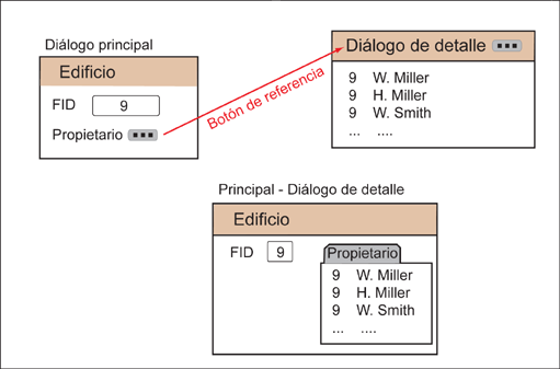

En los formularios de clase de elemento, puede mostrar los elementos de detalle en una ficha independiente o mostrar un botón de referencia para abrir el formulario relacionado y todos los elementos relacionados en el filtro. Puede configurar esto en el Creador de formularios.
Modelo de datos: visualización de elementos relacionados en formularios de clase de elemento
