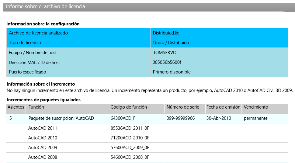

Para ver los valores de los datos en el archivo de licencia en un formato más legible, puede utilizar el analizador de archivos de licencia, que se encuentra disponible en Internet en www.licenseparser.com. Esta utilidad muestra los datos del archivo de licencia en una tabla:
Visualización del analizador de licencias de red
La visualización clara de los códigos de función del producto es especialmente útil al trabajar con un archivo Options para la licencia de red. En muchos de los parámetros del archivo Options, es necesario especificar un código de función del producto.
