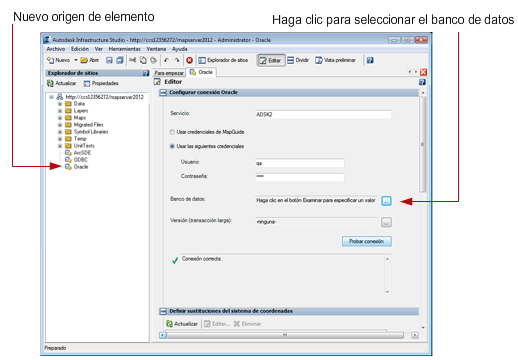

Para conectar con una base de datos Oracle
  1. Haga clic en ArchivoNuevoConexión de datos.
  2. En el cuadro de diálogo Conectar a datos seleccione Proveedor FDO Autodesk para Oracle y haga clic en Aceptar.
    Se muestra el Editor de conexiones a la derecha del Explorador de sitios.
  3. Introduzca el servicio con el que desea conectar.
  4. Seleccione Usar credenciales de Map Server o Usar las siguientes credenciales.
  5. Realice una de las siguientes acciones:
    • Si la base de datos está configurada para reconocerlas, seleccione Usar credenciales de Map Server.
    • Si la base de datos sí los requiere, seleccione Usar las siguientes credenciales e introduzca el ID de usuario y la contraseña.
  6. Seleccione el banco de datos en la lista.
  7. Haga clic en Probar conexión.
    Debería ver el mensaje Conexión correcta.
