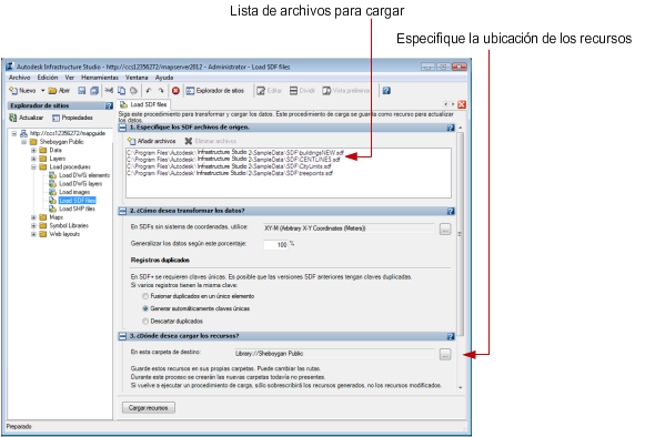

  1. Arrastre el archivo o los archivos SDF que desea cargar a una carpeta del Explorador de sitios.
    Se muestra un nuevo procedimiento de carga a la derecha del Explorador de sitios. Contiene una lista de los archivos que se van a cargar. Puede arrastrar otros archivos a este procedimiento de carga.
  2. En ¿Cómo desea transformar los datos? seleccione el sistema de coordenadas que desea utilizar.
    El sistema de coordenadas que seleccione aquí se utilizará solo si el archivo o los archivos de origen no tienen ya un sistema de coordenadas definido.
  3. Opcional: en Generalizar los datos según este porcentaje escriba un porcentaje para reducir el número de vértices de las polilínea o los polígonos de los datos de origen.
  4. En Registros duplicados seleccione Generar automáticamente claves únicas a menos que sepa que el archivo SDF 2 ya tiene vínculos a una tabla de una base de datos externa y desee mantenerlos; en ese caso, seleccione Fusionar duplicados en un único elemento o Descartar duplicados.
  5. En ¿Dónde desea cargar los recursos? seleccione la carpeta de destino para los recursos que creará esta carga. (También tiene la opción de desplazar los recursos más adelante en el Explorador de sitios.)
  6. Haga clic en Cargar recursos.
