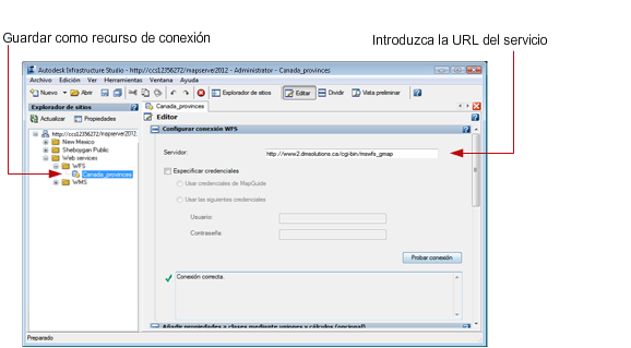

Conexión con un Web Feature Service (WFS)
Asegúrese de que el servicio con el que desea conectar está disponible y de que tiene la URL correcta.
Para conectar con un Web Feature Service (WFS)
  1. Haga clic en ArchivoNuevoConexión de datos.
  2. En el cuadro de diálogo Conectar a datos seleccione Proveedor FDO OSGeo para WFS y haga clic en Aceptar.
    Se muestra el Editor de conexiones a la derecha del Explorador de sitios.
  3. Introduzca la URL con la que desea conectar.
    Si se conecta con orígenes de elementos que se han publicado en Infrastructure Map Server, la cadena de conexión tendrá el siguiente aspecto:
  4. http://servername/mapserver/mapagent/mapagent.fcgi?
  5. Si el servidor requiere una contraseña, realice una de las siguientes acciones:
    • Si el servicio está configurado para reconocerlas, seleccione Usar credenciales de Map Server.
    • Si el servicio sí los requiere, seleccione Usar las siguientes credenciales e introduzca el ID de usuario y la contraseña.
  6. Haga clic en Probar conexión.
    Debería ver el mensaje Conexión correcta.
  7. Haga clic en Actualizar para volver a conectar con el servidor y mostrar la información de origen del elemento en el editor de WFS.
  8. Haga clic en Editar Sistema de coordenadas para modificar el sistema original de coordinadas de origen del elemento.
  9. En la barra de herramientas de Autodesk Infrastructure Studio, haga clic en Guardar para almacenar este recurso de conexión en el repositorio.
Nota:
Para volver al estado original de un elemento en concreto, selecciónelo ya haga clic en Restaurar.
