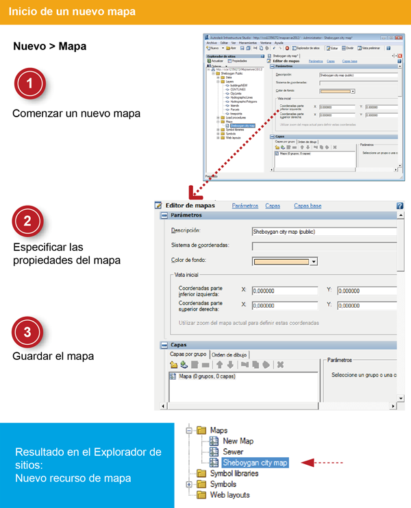

- En el Explorador de sitios, haga clic con el botón derecho en la carpeta Maps y, a continuación, haga clic en
. Se muestra el Editor de mapas con la ventana por defecto dividida entre el panel Vista preliminar (abajo) y el panel Editor (arriba).
- En la barra de herramientas de Infrastructure Studio, haga clic en Editar (en la fila de botones Editar, Dividir y Vista preliminar).
El Editor de mapas oculta el panel Vista preliminar y muestra solo el panel Editor. Al ocultar el panel Vista preliminar, resulta más fácil ver y especificar las propiedades del mapa.
- En Descripción escriba Sheboygan city map (public).
- Deje el campo Sistema de coordenadas en blanco (el mapa utilizará el sistema de coordenadas de la primera capa que le haya añadido).
- En Color de fondo seleccione un color claro o déjelo como blanco.
- Haga clic en
y guarde el recurso de mapa en la carpeta Maps con el nombre Sheboygan city map.
