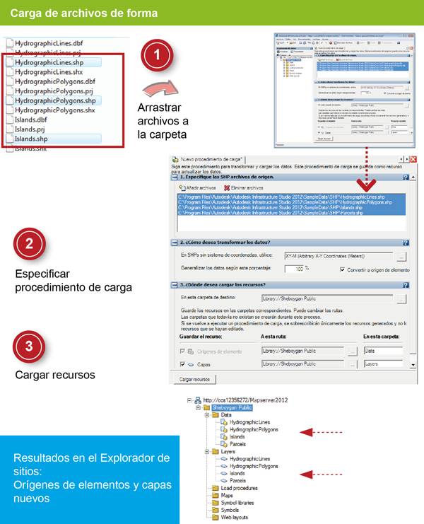

Cargar archivos de forma
En este ejercicio cargará archivos SHP de la manera más sencilla, arrastrándolos directamente a una carpeta del Explorador de sitios.
  Pasos detallados
  1. En el Explorador de Windows, vaya a la carpeta: C:\Archivos de programa\Autodesk\Autodesk Infrastructure Studio 2016\SampleData\SHP.
  2. Seleccione los cuatro archivos: HydrographicLines.shp, HydrographicPolygons.shp, Islands.shp y Parcels.shp. Arrastre los archivos a la carpeta Sheboygan Public del Explorador de sitios.
  1. En el Editor de procedimientos de carga seleccione el sistema de coordenadas WGS84 datum, Latitude-Longitude; Degrees (en la categoría Lat Longs, código=LL84).
  1. Haga clic en Cargar recursos.
    En el Explorador de sitios, en las carpetas Data and Layers observe los nuevos orígenes de elementos y recursos de capa.
  2. Haga clic en ArchivoGuardar y guarde el recurso de procedimiento de carga en la carpeta Load Procedures con el nombre Load SHP files.
  3. Cierre el Editor de procedimientos de carga.
