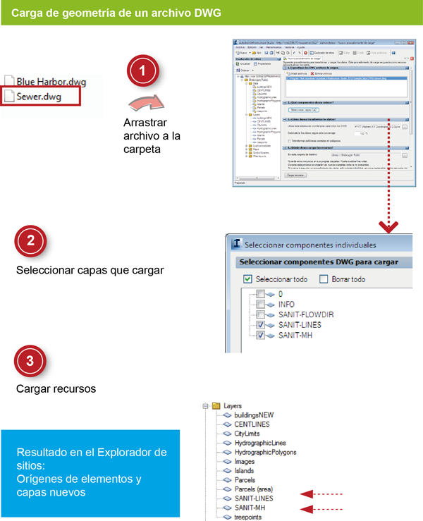

Cargar geometría de un archivo DWG
En este ejercicio cargará un archivo DWG y seleccionará un subconjunto de las capas del archivo. Se crea un origen de elemento y un recurso de capa para cada capa del DWG.
  Pasos detallados
  1. En el Explorador de Windows, vaya a la carpeta: C:\Archivos de programa\Autodesk\Autodesk Infrastructure Studio 2016\Sample Data\DWG.
  2. Seleccione el archivo Sewer.dwg. Arrastre el archivo a la carpeta Sheboygan Public del Explorador de sitios.
  1. En ¿Qué componentes desea extraer?, haga clic en Seleccionar capas CAD.
  2. En el cuadro de diálogo Seleccionar componentes individuales haga clic en Borrar todo.
  3. Seleccione las capas SANIT-LINES y SANIT-MH. Haga clic en Aceptar.
  4. En ¿Cómo desea transformar los datos?, seleccione el sistema de coordenadas WGS84 datum, Latitude-Longitude; Degrees (en la categoría Lat Longs).
  1. Haga clic en Cargar recursos.
  2. Haga clic en ArchivoGuardar y guarde el recurso de procedimiento de carga en la carpeta Load Procedures con el nombre Load DWG layers.
  3. Cierre el Editor de procedimientos de carga.
  4. En el Explorador de sitios, haga doble clic en las nuevas capas para ver los resultados de la carga.
