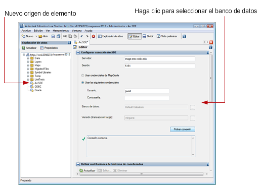

  1. Haga clic en ArchivoNuevoConexión de datos.
  2. En el cuadro de diálogo Conectar a datos seleccione Proveedor de FDO OSGeo para ArcSDE y haga clic en Aceptar.
    Se muestra el Editor de conexiones a la derecha del Explorador de sitios.
  3. Introduzca el servidor y el ejemplar con el que desea conectar.
  4. Realice una de las siguientes acciones:
    • Si la base de datos está configurada para reconocerlas, seleccione Usar credenciales de Map Server.
    • Si la base de datos las requiere, seleccione Usar las siguientes credenciales e introduzca el ID de usuario y la contraseña.
  5. Seleccione el banco de datos en la lista.
  6. Haga clic en Probar conexión.
    Debería ver el mensaje Conexión correcta.
  7. En la barra de herramientas de Autodesk Infrastructure Studio, haga clic en Guardar para almacenar este recurso de conexión en el repositorio.
