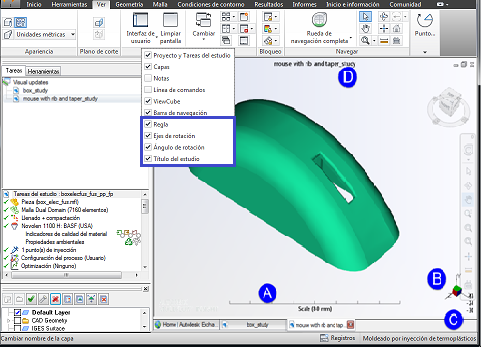

Si le interesa especialmente maximizar el estado real del panel del modelo para que pueda ver los detalles del modelo de forma más clara, puede activar y desactivar varios elementos de la interfaz del usuario en la ficha Ver. Haga clic en ( ) y active o desactive los elementos a su gusto.
Además de los elementos que ya estaban disponibles en este menú de conmutación durante varias versiones, se han añadido los siguientes elementos:
