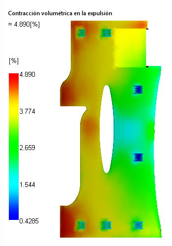

Revisar los resultados de contracción
En esta tarea debe revisar los resultados de la contracción volumétrica en la expulsión.
  1. Haga clic en Contracción volumétrica en la expulsión en el panel Tareas del estudio.
  2. Haga clic en (Resultados > Animación > Reproducir) para animar los resultados.
  3. Rote, encuadre y aplique zoom según sea necesario para ver los resultados.
El espesor de la pared nominal de esta pieza es de 3 mm. La contracción volumétrica para este material suele estar entre 0,5% y 4,25% para una pieza con este grosor. Sin embargo, sería preferible una variación menor en la contracción. La contracción máxima se acerca al 5 % y la mínima en la pared nominal es de aproximadamente 1.7 %. Sería mejor si la mayor parte de la pieza estuviese dentro de un margen de contracción del 2 %. El principal problema es que la contracción crece al final del llenado.
