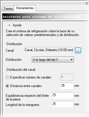

  1. Haga clic en (ficha Geometría > panel Sistema de refrigeración > Asistente para refrigeración).
  2. Asegúrese de que el diámetro del canal es de 10 mm.
  3. Asegúrese de que la distribución es A lo largo del eje X.
  4. Seleccione Distancia entre canales y especifique una distancia de 35 mm.
  5. Introduzca una Equidistancia respecto del límite de la pieza de 25 mm.
  6. Introduzca una Longitud de la manguera de 25 mm.
  7. Haga clic en Aceptar.
