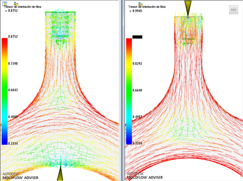

Resultado de Tensor de orientación de fibra
El resultado de Tensor de orientación de fibra muestra el grado de orientación de las fibras al final del proceso de moldeado.
Este resultado está disponible para las piezas que se han modelado utilizando tecnologías Dual Domain o 3D que utilicen un material cargado con fibra. También es necesaria una secuencia de análisis que incluya Llenado y compactación.
Uso de este resultado
Este resultado muestra la probabilidad de que se produzca la alineación de las fibras en la dirección principal especificada. Un valor cercano a 1 en la escala de resultados indica una probabilidad alta, mientras que un valor cercano a 0 indica una probabilidad baja. En la mayoría de los casos, la dirección principal tiene un valor próximo al de la dirección del flujo de materiales, pero no siempre coincide con la dirección de flujo.
Cosas que buscar
  • El resultado de Tensor de orientación de fibra proporciona los resultados finales de orientación de fibra al final del análisis. La resistencia del producto final se verá afectada por la orientación de fibra en las áreas críticas de la pieza. Asegúrese de que la alineación de las fibras esté optimizada. Podría ser necesario cambiar las posiciones de entrada para obtener una mejor orientación de fibra.
  • La alineación incoherente de las fibras también debería tenerse en cuenta según la funcionalidad del producto acabado.
