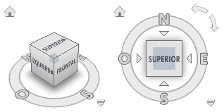

La herramienta ViewCube es una interfaz persistente, interactiva y arrastrable que se usa para cambiar la vista de un modelo de estándar a isométrica y viceversa.
Cuando se muestra la herramienta ViewCube, aparece en una de las esquinas de la ventana sobre el modelo, en estado inactivo. La herramientaViewCube ofrece información sobre el punto de vista actual del modelo, a medida que se producen cambios en la vista. Cuando se coloca el cursor sobre la herramienta ViewCube, esta se activa. Puede arrastrar o hacer clic en ViewCube, cambiar a una de las vistas prestablecidas disponibles, hacer rodar la vista actual o cambiar la vista de Inicio del modelo.
La herramienta ViewCube se muestra en dos estados: inactiva o activa. Cuando la herramienta ViewCube está inactiva, aparece parcialmente transparente de forma predeterminada para no tapar la vista del modelo. Cuando está activo, es opaco y puede tapar la vista de los objetos de la vista actual del modelo.
La brújula se muestra debajo de la herramienta ViewCube e indica qué punto está definido como Norte para el modelo. Puede hacer clic en la letra del punto cardinal de la brújula para rotar el modelo o puede hacer clic y arrastrar una de las letras de los puntos cardinales o la esfera de la brújula para rotar el modelo sobre el punto de giro de forma interactiva.
