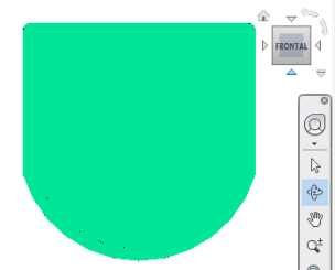

Antes de realizar análisis, el modelo debe orientarse correctamente dentro del molde. Los modelos suelen orientarse de modo que el lado de la cavidad del molde esté orientado hacia el bebedero.
Haga clic en la vista inferior de ViewCube.
Actualmente, la sección abierta del modelo está orientada hacia el bebedero, por lo que será necesario rotar el modelo 180 grados sobre el eje X.
Haga clic en (ficha Geometría > panel Distribución > Rotar) para abrir el diálogo Rotar.
Haga clic en el modelo para activar el diálogo Rotar. El modelo se vuelve rosa y el cuadro de diálogo pasa a ser interactivo.
Seleccione Usar centro de la pieza.
Haga clic dos veces en el botón asociado al cuadro de texto X y, a continuación, haga clic en Aplicar. El modelo está orientado correctamente dentro del molde.
