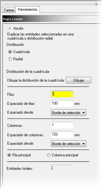

Duplicar la pieza
En esta tarea duplicará la pieza para crear una herramienta de dos cavidades.
  1. Haga clic en (ficha Inicio > panel Tipo de molde > Varias cavidades).
  2. Haga clic en (ficha Geometría > panel Distribución > Duplicar).
    1. Seleccione Cuadrícula.
    2. Introduzca 2 filas.
    3. Introduzca un espaciado de filas de 100 mm.
    4. Seleccione el espaciado de Borde de selección en el cuadro desplegable.
    5. Introduzca 1 columna.
    6. Haga clic en Aceptar.
