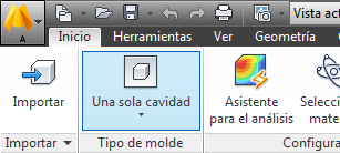

  1. Seleccione (ficha Inicio > panel Tipo de molde > Una sola cavidad).
