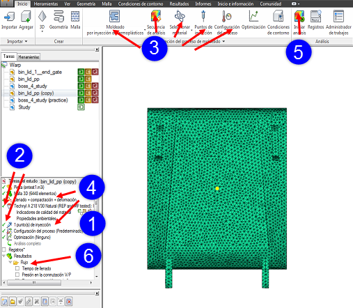

Panel Tareas del estudio
El panel Tareas del estudio muestra información sobre el estudio activo.
El panel Tareas del estudio se abre de manera predeterminada cuando se abre un estudio.
  1. Se encuentra en el lado izquierdo del panel del modelo. Muestra las tareas necesarias antes de iniciar un análisis.
  2. Cuando se completa cada tarea, se muestra una marca de verificación verde junto a la tarea correspondiente.
  3. Cada tarea puede iniciarse desde las distintas fichas de la cinta de opciones
  4. o haciendo clic con el botón derecho en el elemento en el panel Tareas del estudio.
    Por ejemplo, si hace clic con el botón derecho en el icono de Secuencia de análisis, puede cambiar la secuencia del análisis. Si lo prefiere, puede realizar la misma tarea con el menú de la cinta de opciones haciendo clic en (ficha Inicio > Configuración del proceso de moldeado > secuencia de análisis).
  5. Una vez completadas todas las tareas, se activa Iniciar análisis .
    Entonces podrá iniciar el análisis seleccionando el icono Iniciar análisis.
  6. Cuando se completa el análisis, los resultados se muestran en una carpeta en el panel Tareas del estudio.
