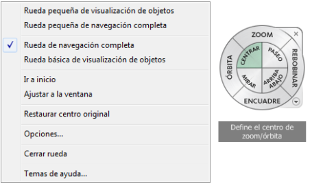

Para acceder a este diálogo, compruebe que hay una herramienta SteeringWheel activa y, a continuación, haga clic con el botón secundario del ratón para ver las opciones de menú.
| Rueda pequeña de visualización de objetos | Muestra la rueda pequeña de visualización de objetos. |
| Rueda pequeña de navegación completa | Muestra la rueda pequeña de navegación completa. |
| Rueda de navegación completa | Muestra la rueda grande de navegación completa. |
| Rueda básica de visualización de objetos | Muestra la rueda grande de visualización de objetos. |
| Ir a inicio | Lleva a la vista de inicio guardada con el modelo. Esta vista está sincronizada con la opción de vista de inicio de la herramienta ViewCube. |
| Ajustar a la ventana | Ajusta el tamaño de la vista actual y la centra para mostrar todos los objetos. |
| Restaurar centro original | Restaura el punto central de la vista de acuerdo con el modelo. |
| Opciones | Muestra el diálogo donde se ajustan las preferencias de las ruedas. |
| Cerrar rueda | Cierra la rueda. |
| Temas de ayuda | Inicia el sistema de ayuda en línea y muestra el tema sobre las ruedas. |
