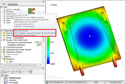

Ver notas del estudio en un estudio cerrado
Para ahorrar tiempo, ahora puede ver las notas de estudio asociadas a un estudio sin tener que abrir primero el estudio.
Basta con desplazar el cursor sobre un estudio en un proyecto abierto. Si hay notas de estudio asociadas a ese estudio, las encontrará en la parte inferior del diálogo que se abra, bajo el encabezamiento Nota del estudio.
