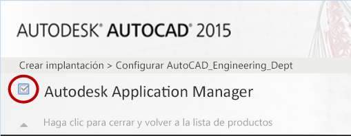

Al crear una implantación, se puede impedir la instalación de Application Manager. Para ello, desactive la selección de esta aplicación en el instalador:
