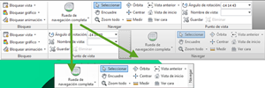

Como se muestra en la siguiente imagen, estas barras de herramientas ahora aparecen como fichas permanentes junto a la ficha Inicio.

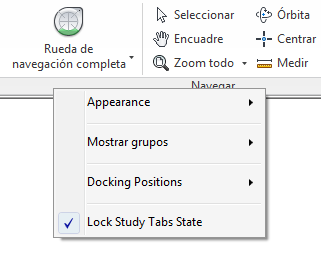

Bloquear el estado de las fichas del estudio
Si tiene varios estudios abiertos y va a realizar tareas similares en cada estudio, pasar de un estudio al siguiente y encontrar la ficha incorrecta puede llegar a ser frustrante y requerir mucho tiempo. Para asegurarse de que todos los estudios tengan siempre la misma ficha abierta, active la opción Bloquear el estado de las fichas del estudio. Con esta opción activada, la ficha que haya abierto cuando cambie de un estudio al siguiente es la ficha que se abre en el nuevo estudio. Para activar o desactivar la opción Bloquear el estado de las fichas del estudio, haga clic con el botón derecho del ratón en cualquier lugar de la cinta de opciones.
