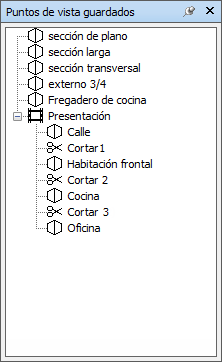

La ventana Puntos de vista guardados es una ventana anclable que permite saltar a puntos de vista prefijados sin tener que navegar cada vez para ir hasta un elemento.
Las animaciones de puntos de vista también se guardan con los puntos de vista, ya que no son otra cosa que una serie de puntos de vista tratados como fotogramas.
Los iconos representan distintos elementos:
representa una carpeta que puede contener todos los demás elementos (incluidas otras carpetas).
representa un punto de vista guardado en modo ortogonal.
representa un punto de vista guardado en modo de perspectiva.
representa un clip de animación de puntos de vista.
representa un corte insertado en un clip de animación de puntos de vista.
Puede seleccionar más de un punto de vista manteniendo pulsada la tecla CTRL y haciendo clic con el botón izquierdo o bien haciendo clic con el botón derecho sobre el primer elemento y haciendo clic en el último elemento sin soltar la tecla MAYÚS.
Puede arrastrar puntos de vista por la ventana Puntos de vista guardados pero no puede guardar los cambios.
En esta ventana no hay botones y los comandos se accionan mediante menús contextuales.
