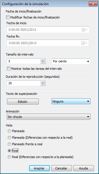

El botón Configuración de la ficha Simular da acceso al cuadro de diálogo Configuración de la simulación.
Es posible modificar las fechas de Inicio y Fin definidas para la ejecución de la simulación. Si selecciona la casilla Modificar fechas de inicio/finalización se activarán los cuadros de fecha y podrá elegir las fechas de inicio y finalización. De ese modo, podrá hacer una simulación de una pequeña subsección del proyecto completo. Las fechas aparecerán en la ficha Simular. Estas fechas se usarán también para la exportación de las animaciones.
Puede definir el Tamaño de intervalo que se utilizará para avanzar en la simulación con los controles de reproducción. El tamaño de intervalo se puede establecer como un porcentaje de la duración total de la simulación o como un número absoluto de días, semanas, etc.
Utilice la lista desplegable para seleccionar una unidad de intervalo y, a continuación, utilice los botones de fecha arriba y abajo para aumentar o reducir el tamaño del intervalo.
También pueden resaltarse todas las tareas en las que se está trabajando durante el intervalo. Si se selecciona la casilla Mostrar todas las tareas del intervalo y, por ejemplo, se establece el Tamaño de intervalo en 5 días, todas las tareas que se ejecutan durante esos cinco días se establecerán en su Aspecto de inicio en la vista de escena, incluidas las tareas que se inician o concluyen en los límites de dicho intervalo. El control deslizante de la simulación indica lo anterior con una línea azul bajo la barra de tiempo. Si la casilla se deselecciona, las tareas que se inician y concluyen en los límites del intervalo no se resaltarán de ningún modo, es decir, que tendrán que solaparse con la fecha actual para se resalten en la vista de escena.
Puede definir la Duración de la reproducción para completar la simulación (el tiempo necesario para reproducir la simulación de principio a fin). Use los botones de flecha arriba y abajo para aumentar o reducir la duración (en segundos). También puede especificar la duración directamente en el campo correspondiente.
Puede definir si desea que la fecha de simulación actual se superponga en la vista de escena y, de ser así, si quiere que aparezca en la parte superior o inferior de la pantalla. En la lista desplegable, seleccione entre las opciones Ninguno (para que no se muestre ningún texto superpuesto), Superior (para que se muestre el texto en la parte superior de la ventana) o Inferior (para que se muestre el texto en la parte inferior de la ventana).
Puede Editar la información del texto superpuesto en el Cuadro de diálogo Texto de superposición. Este cuadro de diálogo también permite alterar el tipo de letra, el estilo y el tamaño si se hace clic en el botón Tipo de letra.

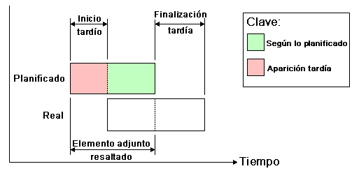

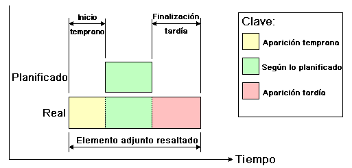

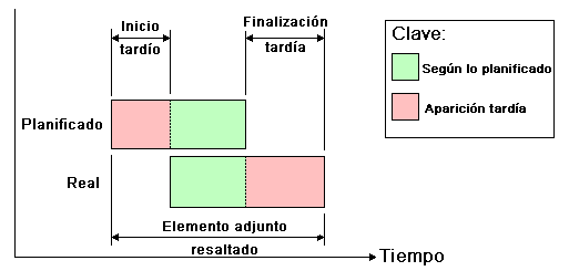

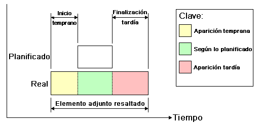

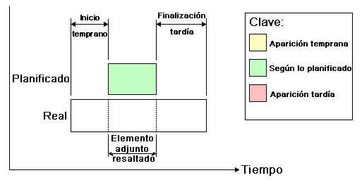

Área Vista. Cada vista reproducirá la programación representando las relaciones entre las fechas planeadas y las reales:
