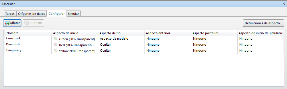

La ficha Configurar permite definir parámetros de la tarea como, por ejemplo, los tipos de tarea, las definiciones de aspecto de las tareas y el aspecto del modelo por defecto al inicio de la simulación.
Tipos de tareas
Los tipos de tareas se muestran en una tabla con varias columnas. Puede mover y cambiar el tamaño de las columnas de la tabla, en caso necesario.
Nota: Puede hacer doble clic en la columna Nombre para cambiar el nombre de un tipo de tarea, o bien haga doble clic en cualquier otra columna para cambiar el aspecto del tipo de tarea.
TimeLiner presenta tres tipos de tareas predefinidas:
- Construcción: se utiliza para tareas en las que los elementos enlazados van a construirse. Por defecto, durante la simulación, los objetos se resaltan en color verde al inicio de la tarea y se restablecen en Aspecto de modelo al final de la tarea.
- Demoler: se utiliza para tareas en las que los elementos enlazados van a demolerse. Por defecto, durante la simulación, los objetos se resaltan en color rojo al inicio de la tarea y se ocultan al final de la tarea.
- Temporal: se utiliza para tareas en las que los elementos enlazados son sólo temporales. Por defecto, durante la simulación, los objetos se resaltan en color amarillo al inicio de la tarea y se ocultan al final de la tarea.
Añadir
Añade un nuevo tipo de tarea.
Suprimir
Suprime el tipo de tarea seleccionado.
