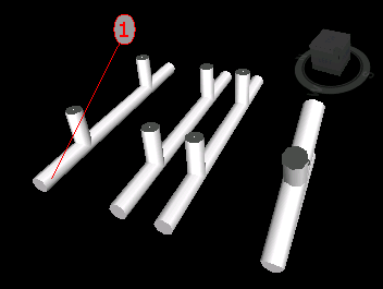

- En la vista de escena, haga clic en el objeto al que desea asignar el identificador.
- Haga clic en el área donde desea colocar la etiqueta del identificador. Se añade el identificador y se unen ambos puntos con una línea directriz.
Si el punto de vista actual no se ha guardado aún, se guardará automáticamente y se le asignará el nombre "Vista de identificador X", en el que "X" se refiere al ID del identificador.
- En el cuadro de diálogo Agregar comentarios, escriba el texto que se asociará con el identificador, establezca el Estado del identificador utilizando una de las opciones de la lista desplegable y haga clic en Aceptar.
