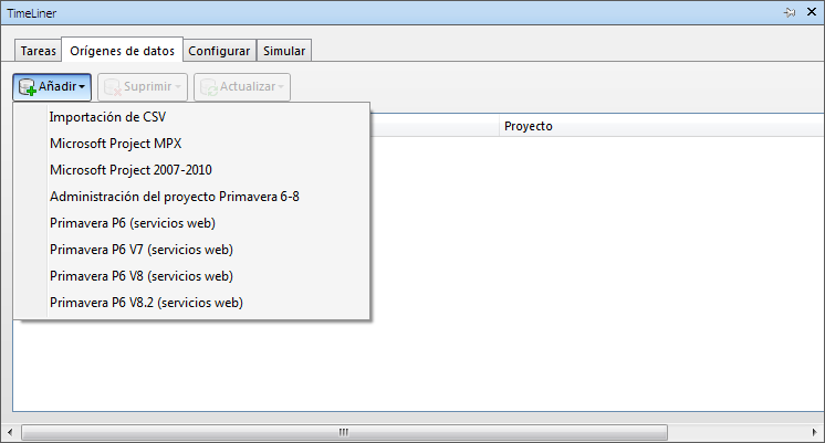

Software de programación de proyectos admitido
La herramienta Autodesk Navisworks TimeLiner admite varios programas de programación de proyectos.
Nota: Algunos sólo funcionan si el software de programación de proyectos en cuestión está instalado.
Nota: Autodesk Navisworks TimeLiner admite orígenes de datos de otros proveedores mediante el uso de la API .NET de Autodesk Navisworks y ofrece compatibilidad en Windows 8 con formatos de MS Project, CSV y Primavera. Cualquier usuario puede compatibilizar un nuevo origen de datos (consulte la documentación de la API para obtener más información).
Microsoft Project 2007 - 2013
Este origen de datos requiere la instalación de Microsoft Project 2007 a Microsoft Project 2013.
Primavera Project Management 6 - 8
Este origen de datos requiere la instalación de los siguientes elementos junto con Autodesk Navisworks:
  • Producto de Primavera Project Management (PPM) 6 - 8
  • ActiveX Data Objects 2.1
Microsoft Project MPX
TimeLiner puede leer archivos de Microsoft Project MPX directamente, sin necesidad de tener Microsoft Project (ni ningún otro software de calendarios) instalado. Tanto Primavera SureTrak, Primavera Project Planner como Asta Power Project permiten exportar archivos MPX.
Nota: Primavera SureTrak exporta el ID único del campo text10 del archivo MPX, en lugar exportar el campo de ID único. Cuando vincule un archivo MPX exportado desde SureTrak, debe especificar el campo text10 como campo de ID único en el cuadro de diálogo Selector de campo.
Primavera P6 (servicios web), Primavera P6 V7 (servicios web), Primavera P6 V8.3 (servicios web)
El acceso a los servicios web de Primavera P6 reduce considerablemente el tiempo de sincronización entre las programaciones de TimeLiner y Primavera.
Este origen de datos requiere la instalación de un servidor web Primavera. Se refiere la Guía del administrador del servidor web Primavera P6 (disponible en la documentación de Primavera).
Asta Power Project 11 - 12
Este origen de datos requiere tener instalada la versión correspondiente de Asta Power Project.
