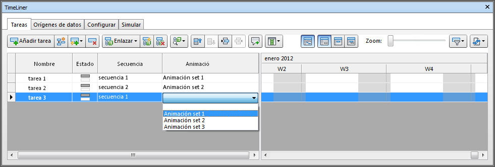

- En la ficha Tareas, haga clic en la tarea a la que desea añadir una animación y utilice la barra de desplazamiento horizontal para localizar la columna Animación.
Si lo prefiere, puede desplazar las columnas de animación y colocarlas delante de la columna Fecha de inicio, como se muestra a continuación.
- Haga clic en la flecha desplegable del campo Animación y seleccione una escena o un conjunto de animación de una escena. Cuando se selecciona una escena, se utilizan todos los conjuntos de animación grabados en la escena.
