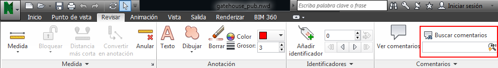

Para buscar comentarios de un modo rápido
- Haga clic en la ficha Revisar panel
Comentarios.
- En el cuadro de texto Búsqueda rápida de comentarios, escriba la cadena de texto que desea buscar en las propiedades de todos los comentarios. Puede tratarse de una o varias palabras. Por ejemplo, si escribe anotación y ejecuta la búsqueda, solo aparecerán los comentarios que contengan la palabra "anotación".
Consejo: Si no conoce el contenido exacto del comentario, puede utilizar comodines. Para sustituir un carácter que no se va a especificar, utilice el símbolo "?" (signo de interrogación). Para sustituir varios caracteres que no se van a especificar, que preceden o siguen al texto, utilice el símbolo * (asterisco). Por ejemplo, si desea buscar todos los comentarios que contienen texto que precede o sigue a la palabra anotación, escriba *anotación* en el cuadro Texto.
- Haga clic en Búsqueda rápida de comentarios
. Se abre la ventana Buscar comentarios con una lista de todos los comentarios que coinciden con el texto introducido.
Si hace clic en el comentario de la lista, se abrirá el punto de vista correspondiente.
