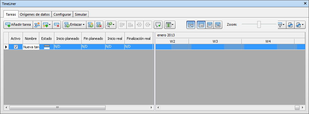

Para añadir tareas manualmente
- Cargue el modelo en Autodesk Navisworks (véase Apertura de archivos si necesita ayuda).
- Haga clic en la ficha Inicio panel
Herramientas
TimeLiner
y seleccione la ficha Tareas en la ventana TimeLiner.
- Haga clic en Añadir tarea
o haga clic con el botón derecho en cualquier punto de la vista de tareas y seleccione Añadir tarea en el menú contextual. Nota: Puede hacer clic en una tarea existente y seleccionar
Insertar tarea
para insertar una tarea por encima de la tarea seleccionada.
- Escriba el nombre de la tarea y pulse Intro. La tarea se añade a la programación.
Nota: Si pulsa Intro cuando esté seleccionada la parte inferior de la tarea en la vista de tareas, una nueva tarea se creará por debajo de ella.
