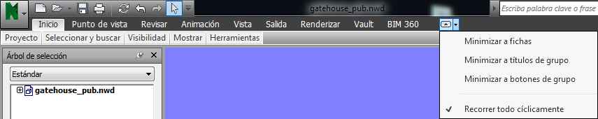

Hay dos botones a la derecha de las fichas de la cinta de opciones, que permiten alternar las opciones de la cinta y minimizarlas.
- En la barra de la cinta de opciones, haga clic en la flecha desplegable
- Seleccione uno de los cuatro estados de minimización de la cinta:
- Minimizar a fichas: se minimiza la cinta de opciones de modo que solamente se muestran los títulos de las fichas.
- Minimizar a títulos de panel: se minimiza la cinta de opciones de modo que solamente se muestran los títulos de los paneles y las fichas.
- Minimizar a botones de panel: se minimiza la cinta de opciones de modo que sólo se muestran los botones de los paneles y las fichas.
- Recorrer todo cíclicamente: Recorre los cuatro estados de la cinta de opciones en el siguiente orden: cinta completa, minimizada a botones de panel, minimizada a títulos de panel y minimizada a fichas.
