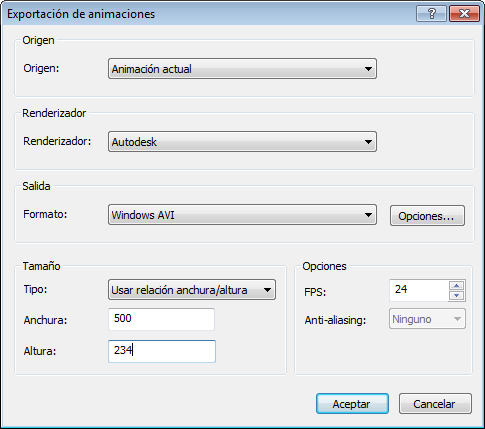

. Se abre el cuadro de diálogo Exportación de animaciones.
- Para exportar la animación de punto de vista seleccionada en ese momento, haga clic en Animación actual en el cuadro Origen.
Para exportar la animación objeto seleccionada en ese momento, haga clic en Escena actual de Animator en el cuadro Origen.
Para exportar una secuencia de TimeLiner, seleccione Simulación de TimeLiner en el cuadro Origen.
- Defina el resto de campos del cuadro de diálogo Exportación de animaciones y haga clic en Aceptar. Para obtener más información, véase Cuadro de diálogo Exportación de animaciones.
