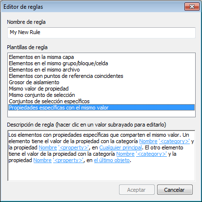

  1. Si la ventana Clash Detective aún no está abierta, vaya a la ficha Inicio panel Herramientas Clash Detective.
  2. En la ficha Reglas, haga clic en el botón Nuevo.
  3. En el cuadro de diálogo Editor de reglas, escriba el nuevo nombre de la regla.
  4. En la lista Plantillas de regla, haga clic en la plantilla que desea utilizar.
  5. En el cuadro Descripción de regla, haga clic en cada uno de los valores subrayados para personalizar la regla. Las plantillas que incorpora el programa disponen de los siguientes valores personalizados:
    • Nombre. Use el nombre de la categoría o propiedad tal y como se muestra en la interfaz (recomendado). También puede seleccionar el Nombre interno, al que se accede a través de la API (sólo para usuarios avanzados).
    • "<categoría>". Seleccione la categoría de la lista a la que pertenece la propiedad que desea definir. En la lista desplegable sólo están disponibles las categorías que aparecen en la escena.
    • "<propiedad>". Seleccione en la lista la propiedad que desea definir. Como en el caso anterior, en la lista desplegable sólo están disponibles las categorías que aparecen en la escena.
    • Cualquier principal. Busca la propiedad definida en la selección especificada Cualquier principal es la opción por defecto, pero también puede optar por seleccionar un modelo, una capa, el último objeto o la geometría.
    • El último Objeto. Busca la propiedad definida en la selección especificada El último objeto es la opción por defecto, pero puede optar por seleccionar Cualquier principal, un modelo, una capa o la geometría.
    • "<conjunto>". Seleccione en la lista disponible el conjunto que necesita para definir la regla. En la lista desplegable sólo están disponibles los conjuntos de selección y de búsqueda predefinidos.
  6. Haga clic en Aceptar. La regla se agrega al área Ignorar conflictos entre de la ficha Reglas.
