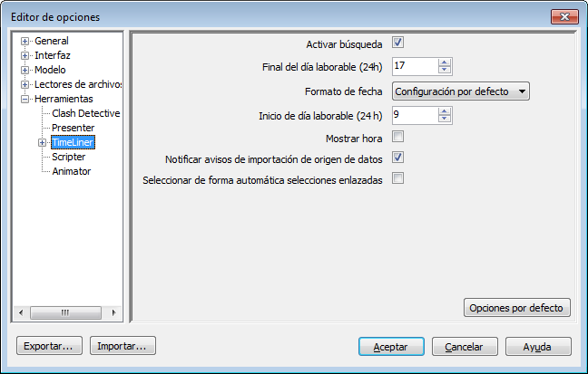

Para definir las opciones de TimeLiner
- Haga clic en
Opciones.
- Expanda el nodo Herramientas en el cuadro de diálogo Editor de opciones y haga clic en la opción TimeLiner.
- En la página TimeLiner, marque la casilla Seleccionar automáticamente los elementos enlazados si desea que la herramienta TimeLiner seleccione todos los elementos enlazados de la Vista de escena a medida que selecciona cada tarea en la ventana TimeLiner.
- Seleccione el momento en que desea que el día laboral comience con la opción Inicio del día laborable (24hs).
- Seleccione un formato de fecha en la lista Formato de fecha.
- Seleccione la casilla de verificación Activar búsqueda si desea que la opción buscar esté disponible al hacer clic con el botón derecho en la ficha Tareas.
- Seleccione el momento en el que desea que el día laboral finalice con la opción Fin del día laborable (24h).
- Seleccione la casilla de verificación Mostrar advertencias al importar orígenes de datos para mostrar mensajes de advertencia si se produce un problema al importar datos en la ventana TimeLiner ficha Orígenes de datos.
- Seleccione la casilla de verificación Mostrar hora para mostrar la hora en las columnas de fecha en la ficha Tareas.
Nota: Puede definir las opciones de importación/exportación de archivos CSV y XML a
TimeLiner en el
Página Importar/Exportar.
