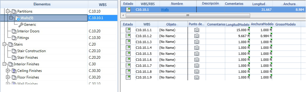

Cuando se modifica un artículo o grupo, aparecen un triángulo de color en la celda que se ha modificado y un icono en la columna Estado. Las siguientes opciones de notificación aparecen en la columna Estado del libro de Quantification.
Acción | Cómo se indica | Icono | Cuándo se muestra |
Modificar | Luz verde en la columna Estado |
Cuando se ha modificado una fórmula y no se ha ejecutado el análisis de cambios. Sitúe el puntero sobre el icono para ver información de la herramienta. |
Cambiar | Luz azul en la columna Estado |
Cuando un objeto del modelo ha cambiado y difiere del elemento de medición asociado en el libro de Quantification. Sitúe el puntero sobre el icono para ver información de la herramienta. |
Error | Luz roja en la columna Estado |
Cuando hay errores de cálculo con la fórmula o el elemento del modelo. Sitúe el puntero sobre el icono para ver información de la herramienta. |
Suprimir | Luz negra en la columna Estado |
Cuando se ha eliminado un elemento de mediciones del modelo. Sitúe el puntero sobre el icono para ver información de la herramienta. |
