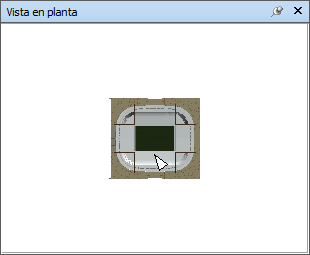

Vista en planta. La ventana Vista en planta se abre con la vista de referencia del modelo.
- Arrastre el marcador triangular de la vista de referencia hasta otra ubicación. La cámara de la vista de escena cambia de posición para coincidir con la posición del marcador de la vista.
También puede navegar hasta otra ubicación directamente en la vista de escena. El marcador triangular de la vista de referencia cambia de posición para coincidir con la posición de la cámara en la vista de escena.
- Para manipular la vista de referencia, haga clic con el botón derecho en cualquier lugar de la ventana Vista en planta. Utilice el menú contextual para ajustar la vista como desee.
