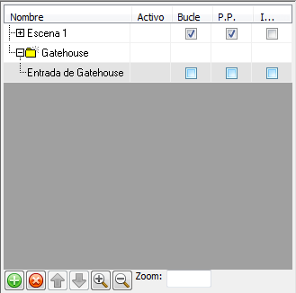

Para organizar escenas en las carpetas de escenas
- Si la ventana Animator aún no está abierta, haga clic en la ficha Animación panel
Crear
Animator
- Haga clic con el botón derecho en la vista en árbol de Animator y seleccione Añadir carpeta de escenas en el menú contextual.
- Haga clic en la carpeta por defecto y asígnele otro nombre.
Consejo: Utilice nombres que posteriormente ayuden a identificar las escenas.
- Seleccione la escena que desea agregar a la carpeta creada. Mantenga pulsado el botón izquierdo del ratón y arrastre la escena a la carpeta. Cuando el puntero del ratón se convierta en una flecha negra, suelte el botón del ratón y la escena se incorporará a la carpeta.
