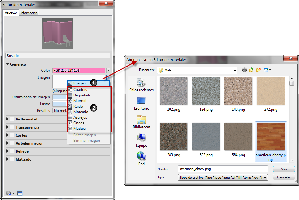

Existen dos tipos de texturas: 1: de imagen y 2: de procedimiento.
Las texturas de imagen usan una imagen para representar una textura. Por ejemplo, puede utilizar una imagen de madera, conglomerado de hormigón, metal, moqueta o cestería.
Puede editar la escala de textura y otras propiedades para personalizarla en su modelo. El producto incluye una biblioteca de imágenes que puede utilizar con las texturas. También puede añadir sus propias texturas mediante el uso de los siguientes tipos de archivo:
Las texturas de procedimientos se generan mediante un algoritmo matemático para representar texturas repetitivas como mosaicos o madera. Puede ajustar las propiedades de las texturas para obtener el efecto deseado. Por ejemplo, puede ajustar el tamaño de mosaico y el espaciado de mortero de un material de ladrillo o cambiar el espaciado del veteado de un material de madera.
Los tipos de ajustes para una textura de procedimiento varían. Puede anidarlos para añadir profundidad y complejidad al material.
