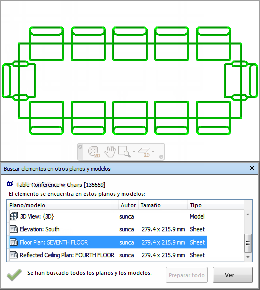

Búsqueda de todos los planos y modelos que contienen el objeto seleccionado
Procedimiento para buscar todos los planos y modelos que contienen el objeto seleccionado
  1. Haga clic en en la barra de estado para abrir la ventana Navegador de proyecto.
  2. Haga doble clic en el plano o el modelo que contenga el objeto que desee buscar en otros planos y modelos, y selecciónelo en la Vista de escena
  3. Haga clic con el botón derecho en el objeto y seleccione Buscar elementos en otros planos y modelos en el menú de contextual.
  4. Si aparece un icono de estado de advertencia en la ventana Buscar elementos en otros planos y modelos, haga clic en el botón Preparar todo. Cuando todos los planos y modelos estén preparados, aparecerá una lista con todos los planos y modelos que contienen el objeto.
  5. Seleccione el plano o el modelo en la lista y haga clic en Ver para abrirlo. Autodesk Navisworks amplía el objeto seleccionado.
