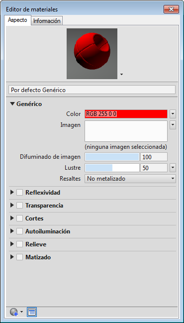

Utilice el Editor de materiales para editar el material seleccionado en la ficha Materiales
Para abrir el Editor de materiales, haga doble clic en una muestra de materiales en el panel Materiales del documento.
La configuración del Editor de materiales cambia en función del tipo de material que se selecciona.
Ficha Aspecto
Contiene los controles para editar las propiedades del material.
- Vista preliminar de materiales y opciones de la lista desplegable
Muestra una vista preliminar del material seleccionado y proporciona opciones para modificar la forma y la calidad de renderización de la vista preliminar en miniatura.
- Nombre
- Especifica el nombre del material.
- Explorador de materiales
- Muestra u oculta la ventana Autodesk Rendering.
- Crear material
- Crea o duplica el material.
Ficha Información
Contiene todos los controles que permiten editar y ver la información de material.
- Información
Especifica la descripción general del material.
- Nombre. Permite especificar el nombre del material.
- Descripción. Proporciona la descripción del material.
- Palabras clave. Proporciona palabras clave o identificadores del material. Las palabras clave se utilizan para buscar y filtrar los materiales que aparecen en la ficha Materiales.
- Acerca de
- Muestra el tipo, la versión y la ubicación del material.
- Rutas de textura
- Muestra la ruta de archivo de los archivos de textura asociados con el atributo de material.
