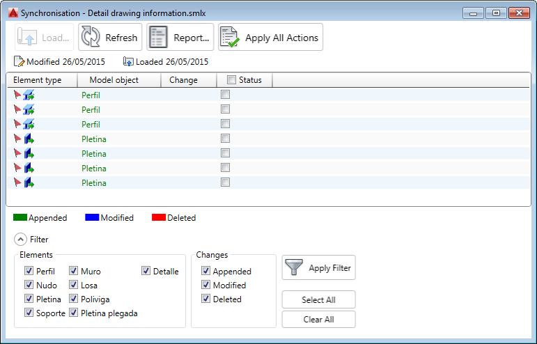

Casillas de verificación principales con filtros aplicados
En el cuadro de diálogo Sincronización las casillas de verificación principales funcionan con los filtros aplicados. Si se seleccionan objetos utilizando los filtros y se activa una casilla de verificación, solo dichas líneas tendrán la casilla de verificación individual seleccionada.
Cuadro de diálogo Sincronización - Casillas de verificación principales Cuadro de diálogo Sincronización - Filtros de selección
En las imágenes siguientes se muestra un ejemplo:
Se han seleccionado elementos de pilar para mostrarlos (). Se ha seleccionado la casilla de verificación principal Estado (). Todos los objetos se han hecho visibles de nuevo ().
En el cuadro de diálogo, verá que solo las líneas de pilar tienen las casillas de verificación individuales seleccionadas.

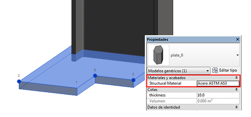

  • Material
En el siguiente ejemplo, el material de la pletina base se modificó a "Acero ASTM A53" en Advance Steel. A continuación, esta modificación se sincronizó en el proyecto de Revit. La diferencia se detecta como un cambio de Material. Si se aplica la modificación, el material de la pletina se cambia de acuerdo con el nuevo valor.
Modelo de Advance Steel
Proceso de sincronización del modelo de Revit
Modelo de Revit sincronizado
