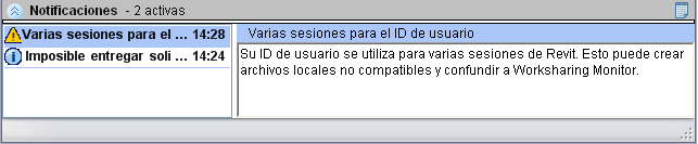

Worksharing Monitor muestra estos mensajes en el panel Notificaciones. También puede mostrar alertas de escritorio sobre estos problemas. (Consulte Configurar opciones en Worksharing Monitor).
Para ver los detalles de una notificación, haga clic en su resumen en la lista de la izquierda. La descripción de la notificación aparece en la parte derecha del panel.
