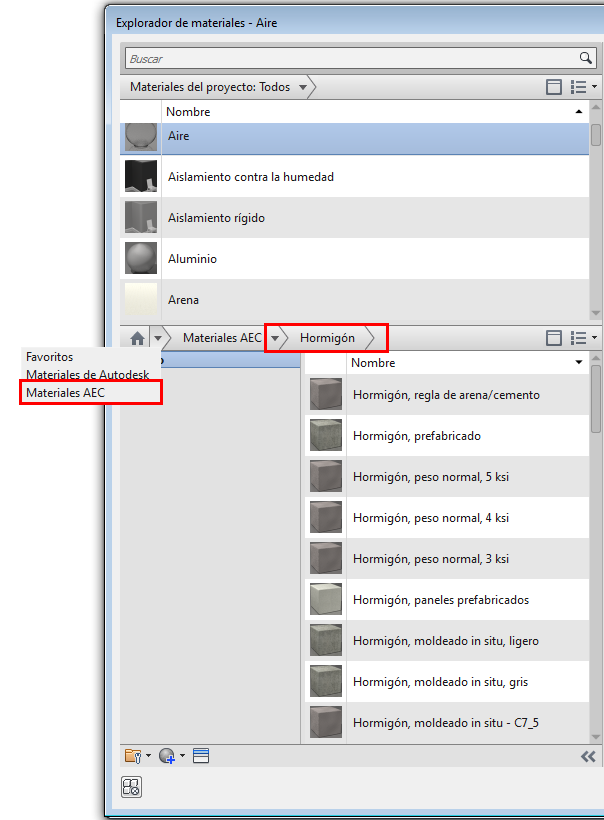

Los materiales estructurales comunes de las categorías de hormigón y metal de Revit se mapean a Advance Steel para su uso durante la importación.
Se mapean los materiales estructurales comunes de las categorías Metal y Hormigón de Revit. Estos materiales se pueden encontrar en la biblioteca Materiales AEC de Revit.
